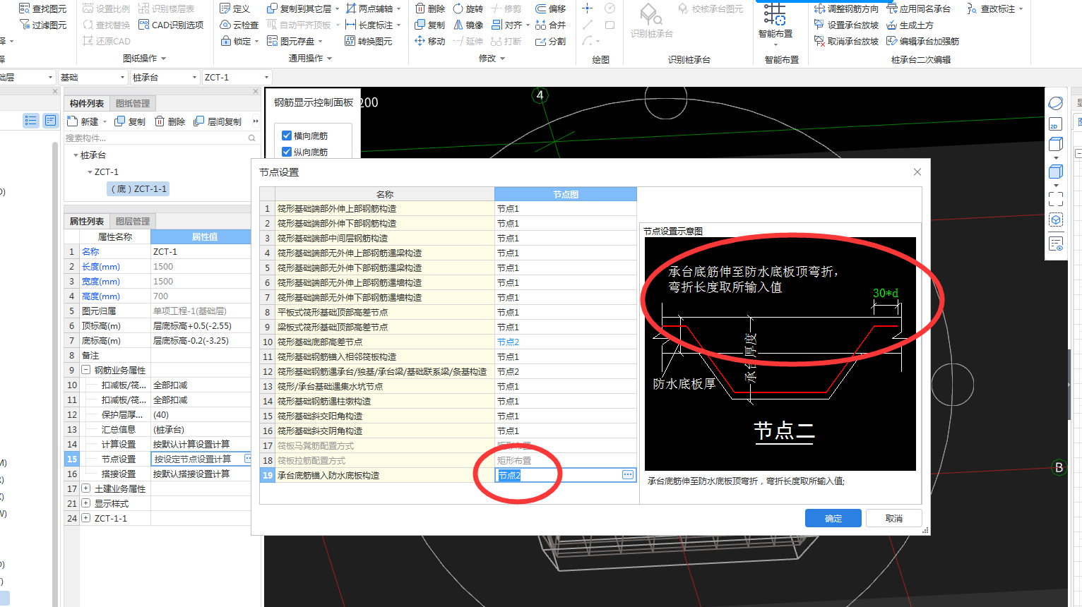

如題
歡樂心中飛雪 鉆石專家
答題: 133030 被贊: 42113
用樁承臺代替繪制
2021-08-21 11:27:59
下柱墩的鋼筋C12-150表示什么鋼筋,在廣聯達中怎么計入,
下柱墩的鋼筋C12-150表示什么鋼筋,在廣聯達中怎么計入,下圖中的柱墩怎么在廣聯達中計入
螺紋14的鋼筋進柱30d是多少厘米。怎么算求幫忙解答
