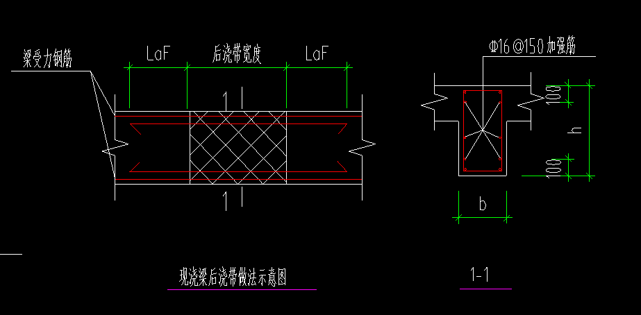

你好:這是需要根據梁高度-100*2/150+1=根數,輸入的,如果根數超過2根,在其它加強鋼筋里面輸入。

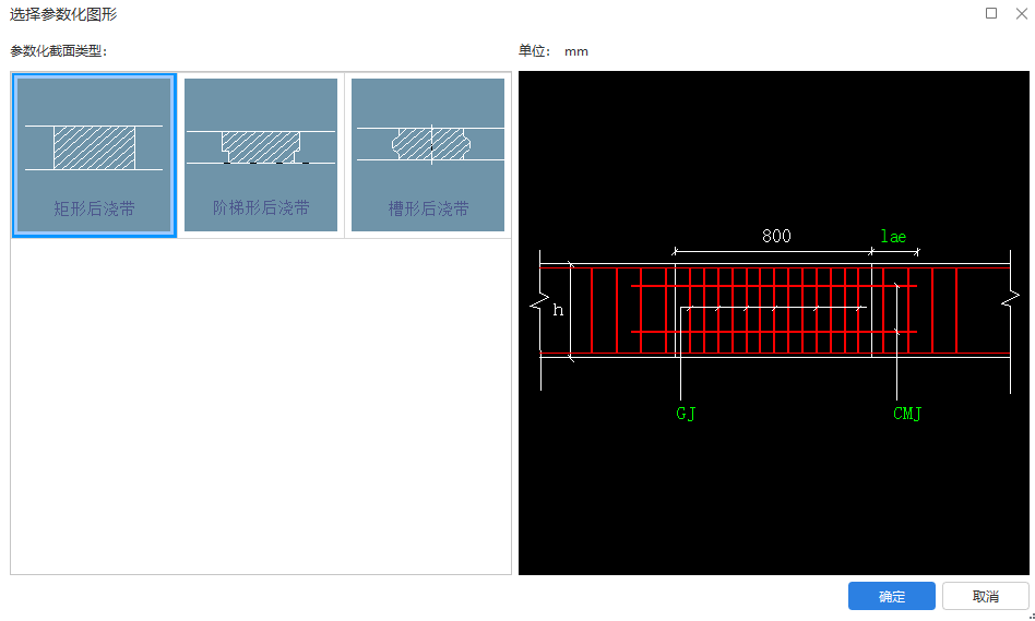

請問大家都是怎么處理后澆帶里的附近鋼筋的?
基礎、梁、板、墻每個位置的鋼筋都是同此位置的鋼筋,但是可能每層樓的不同位置鋼筋信息都不一樣,考慮筏板基礎還要考慮墻梁板的鋼筋,這種要怎么處理呢?2023-08-09 18:30:43 補充比如我在基礎畫了這段后澆帶,但是樓上的頂板可能分了好幾塊,而且好幾層,它們的鋼筋信息可能不一樣,要怎么考慮呢
請問這個后澆帶的鋼筋怎么設置
這種梁板后澆帶鋼筋怎么設置啊
請問這種基礎梁后澆帶應該怎么設定繪制?
整個圖紙我特意搜索了一下,之后這部分的說明和后澆帶有關,后澆帶的圖例是類似下圖的綠色斜杠部分嗎
板里后澆帶怎么設置,鋼筋是單層的怎么輸入
后澆帶鋼筋未c8@400,800寬,后澆帶鋼筋只有地下一層,請問上層的鋼筋輸入直接刪除還是怎么樣
