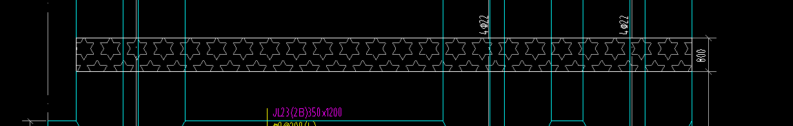

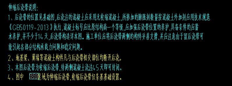

整個圖紙我特意搜索了一下,之后這部分的說明和后澆帶有關,后澆帶的圖例是類似下圖的綠色斜杠部分嗎

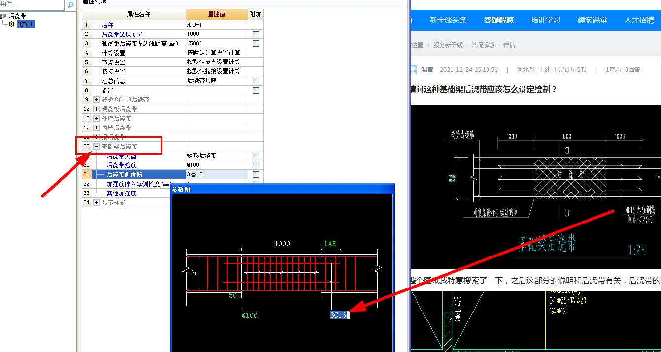

定義方法如下:
2021-12-24 15:24:24
zhangy 鉑金專家
答題: 101313 被贊: 73314
定義后澆帶構件,再輸入鋼筋信息計算。
2021-12-24 15:21:30
維達詹工 專家
答題: 124968 被贊: 42678
你好:用后澆帶定義。
2021-12-24 15:22:54

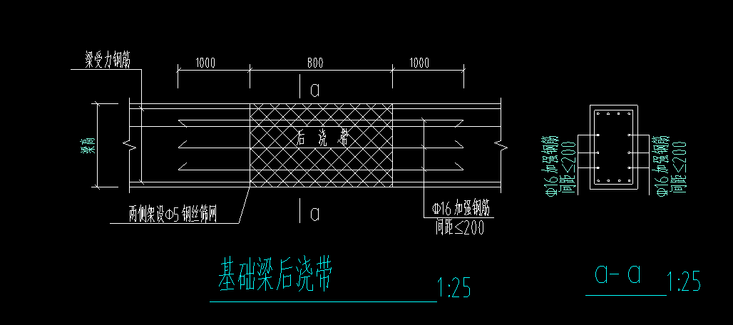

這種后澆帶梁加筋怎么設置
