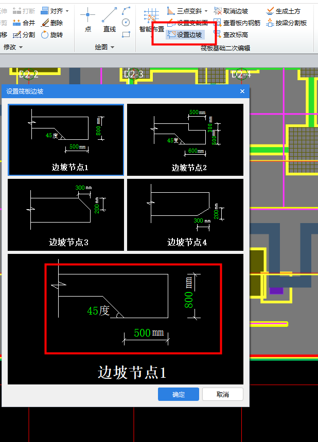

用筏板放坡來畫,設置邊坡
2021-08-17 11:29:40
打不死的佩奇 專家
答題: 2745 被贊: 707
用筏板處理就行

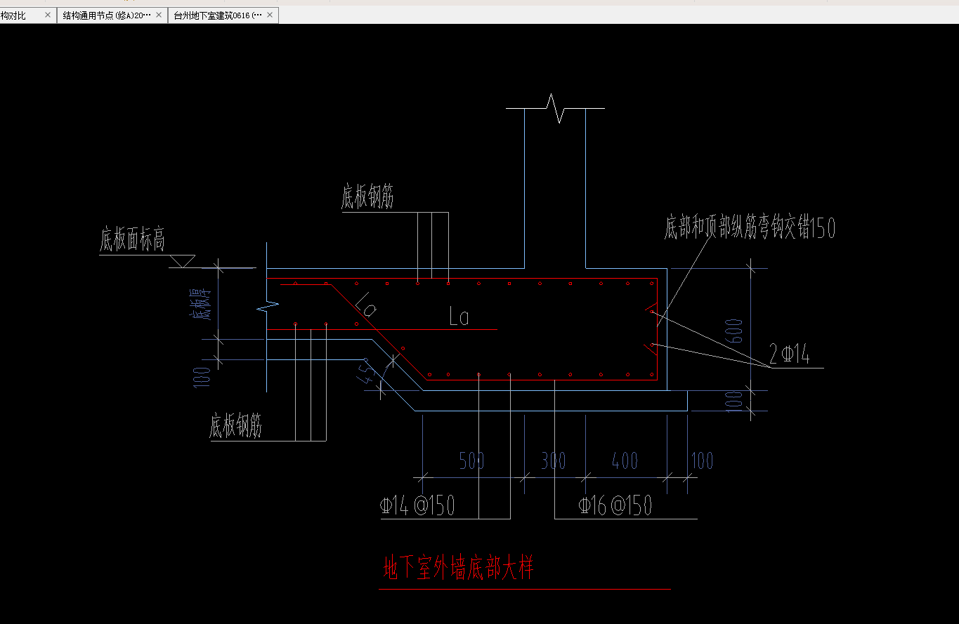

地下室外墻豎向附加筋怎么設置
地下室外墻與頂板處加強做法用什么布置?
1、請問箭頭指向部分用什么畫呢2、需要設置地下室外墻的扣減關系?看了規則模板如果用圈梁布置,跟圈梁的話無影響不扣?
