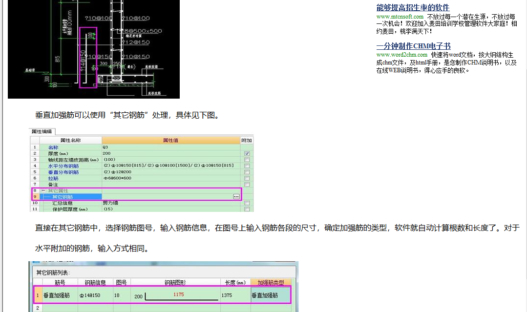

地下室外墻豎向附加筋怎么設置
沐然 專家
答題: 4659 被贊: 1581
在其他鋼筋中輸入
2020-08-29 15:47:48
hxp66 黃金專家
答題: 141874 被贊: 18295
在剪力墻的其它鋼筋中輸入
2020-08-29 15:48:46
陳工 鉆石專家
答題: 202543 被贊: 47728
方法如下:
