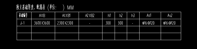

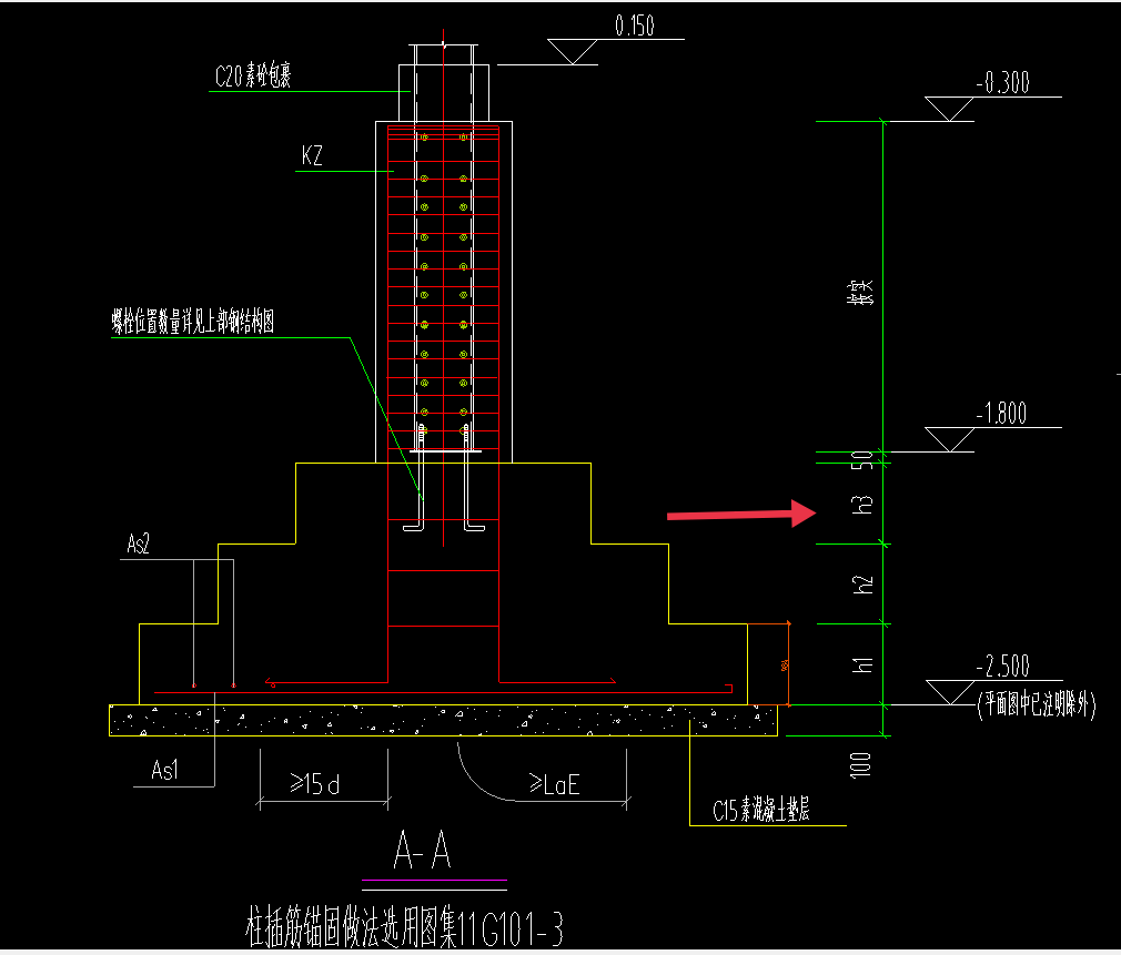

沒有H3那節(jié)
2021-08-17 09:56:59
求h3的長寬高?
