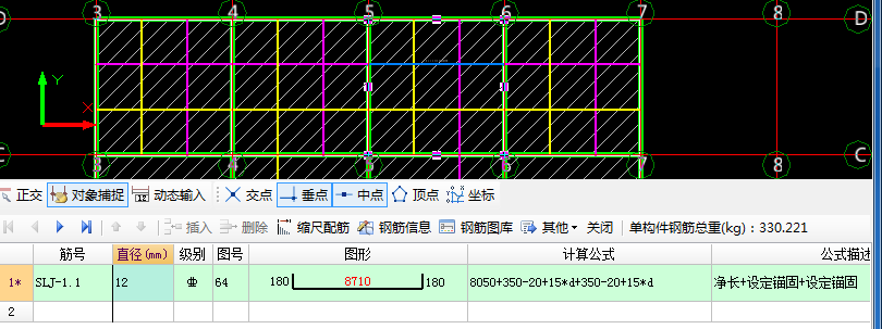

    老師您好:我想問有梁板中,板如果按梁分割成小塊板,則板內鋼筋遇每道梁都會錨入(見下圖一);如果將板連成一整塊,則板內鋼筋只在最邊的兩道梁內錨入,中間梁不錨(見下圖二),請問板按梁分成小塊板正確還是合并成一整塊正確? 有梁板梁都
    你好:如果圖紙設計要求通長布置需要按照多板布置,如果是鋼筋規格,間距不同需要單板布置。
