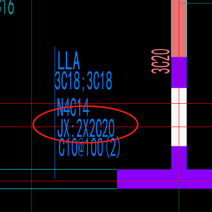

花花 2021-08-13 10:27:46 | 陜西省 土建 | 7071查看 2回答
歡樂心中飛雪 鉆石專家
答題: 132852 被贊: 42060

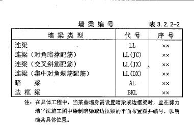

輸入在連梁的對角斜筋中
2021-08-13 10:28:41
xagcc 鉆石專家
答題: 316760 被贊: 71961
2021-08-13 10:29:22
