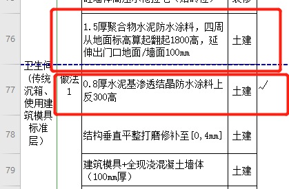

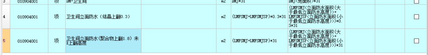

布置的立面防水高度是1800還是1800+300=2100呢。以及圖二的工程量表達式是否正確

墻面是1.8米
