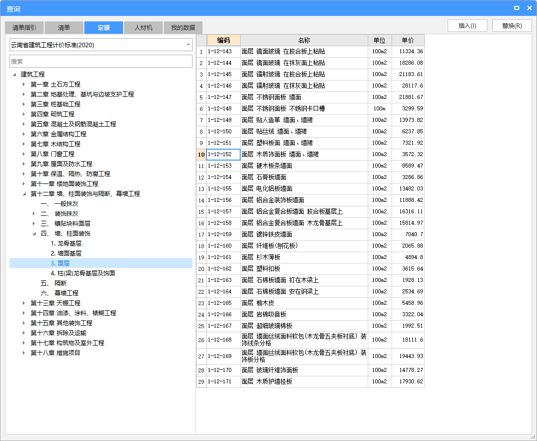

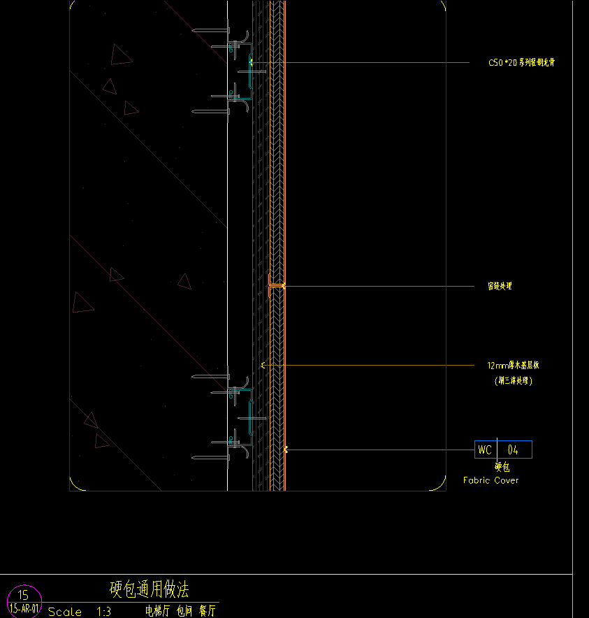

先套輕鋼龍骨,在套基層板和防火,最后看你墻面什么材質,如果布硬包套墻面絲絨,如果是皮革就套皮革。最后看看立面圖要不要收口條之類的
2021-08-13 14:43:23
皮革硬包墻套什么定額
做法: 10mm厚海綿+ 9mm木夾板+皮革硬包(3X3V字縫)
