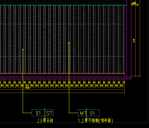

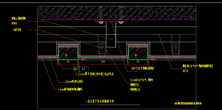

    設計方案中墻面采用“150mm寬的石材線條干掛+80mm寬不銹鋼凹槽”間隔施工,此時石材是否該套用“石材裝飾線 干掛”定額?
    云南20定額
    石材裝飾線條
    圖示石材是平板,可以按石材墻面計算
