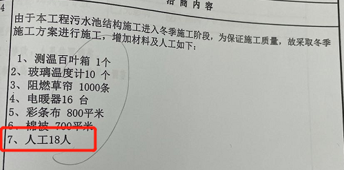

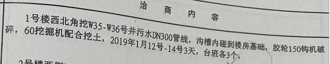

陽光正好 2021-08-11 09:57:51 | 北京市 土建結(jié)算 | 562查看 2回答
ljn1393 黃金專家
答題: 50998 被贊: 9304
看合同對簽證處理辦法,
2021-08-11 14:42:17
翔宇789 專家
答題: 64556 被贊: 28217
下圖冬季施工保證措施,一般來說,屬于總價措施包干費用。不能調(diào)整。
上圖的可在其他項目清單的計日工表中計算。合同另有約定的除外。
2021-08-11 15:12:41
