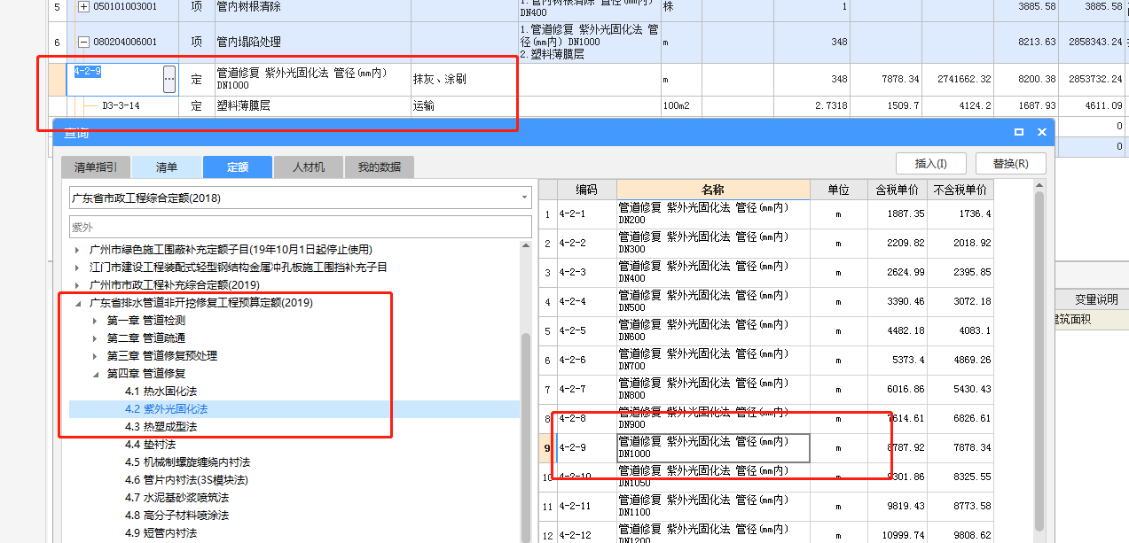

    關于管網管道修復紫外光固化法有以下幾個問題請教各位師傅:
    1、廣東區域管道修復紫外光固化法套取圖一編碼4-2-9子目是否正確?
    2、塑料薄膜層是否需要計算?
    3、管道修復紫外光固化法4-2-9中實際厚度一般為多少,是否有標準?
    4、管道修復紫外光固化法4-2-9定額中有沒有包含CCTV檢測和有毒氣體檢測?
  • 1、廣東區域管道修復紫外光固化法套取圖一編碼4-2-9子目正確
    2、塑料薄膜層不需要計算,這個子目應該含了。

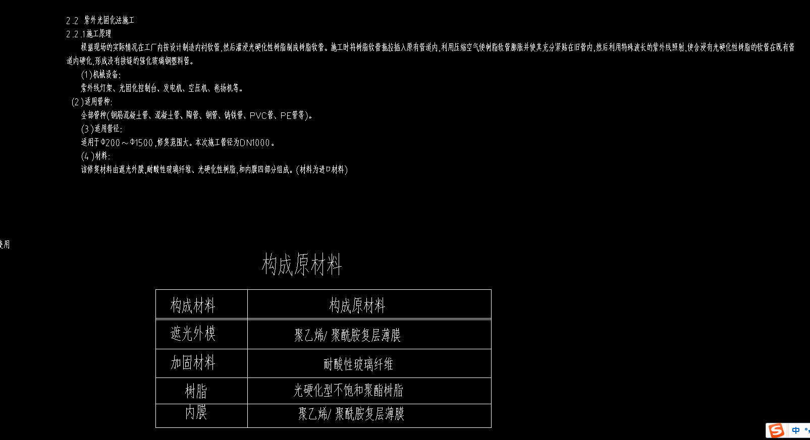

    3、管道修復紫外光固化法4-2-9中實際厚度兩層玻璃鋼一般為2mm厚,沒有標準、都是按甲方要求厚度采購內、外光固化玻璃鋼層。
    4、管道修復紫外光固化法4-2-9定額中不包含CCTV檢測和有毒氣體檢測。說明:這種工藝是光固化樹脂浸漬玻璃鋼半成品,現場直接粘貼上,然后靠陽光或紫外線燈照射而固化的一類玻璃鋼工藝。
