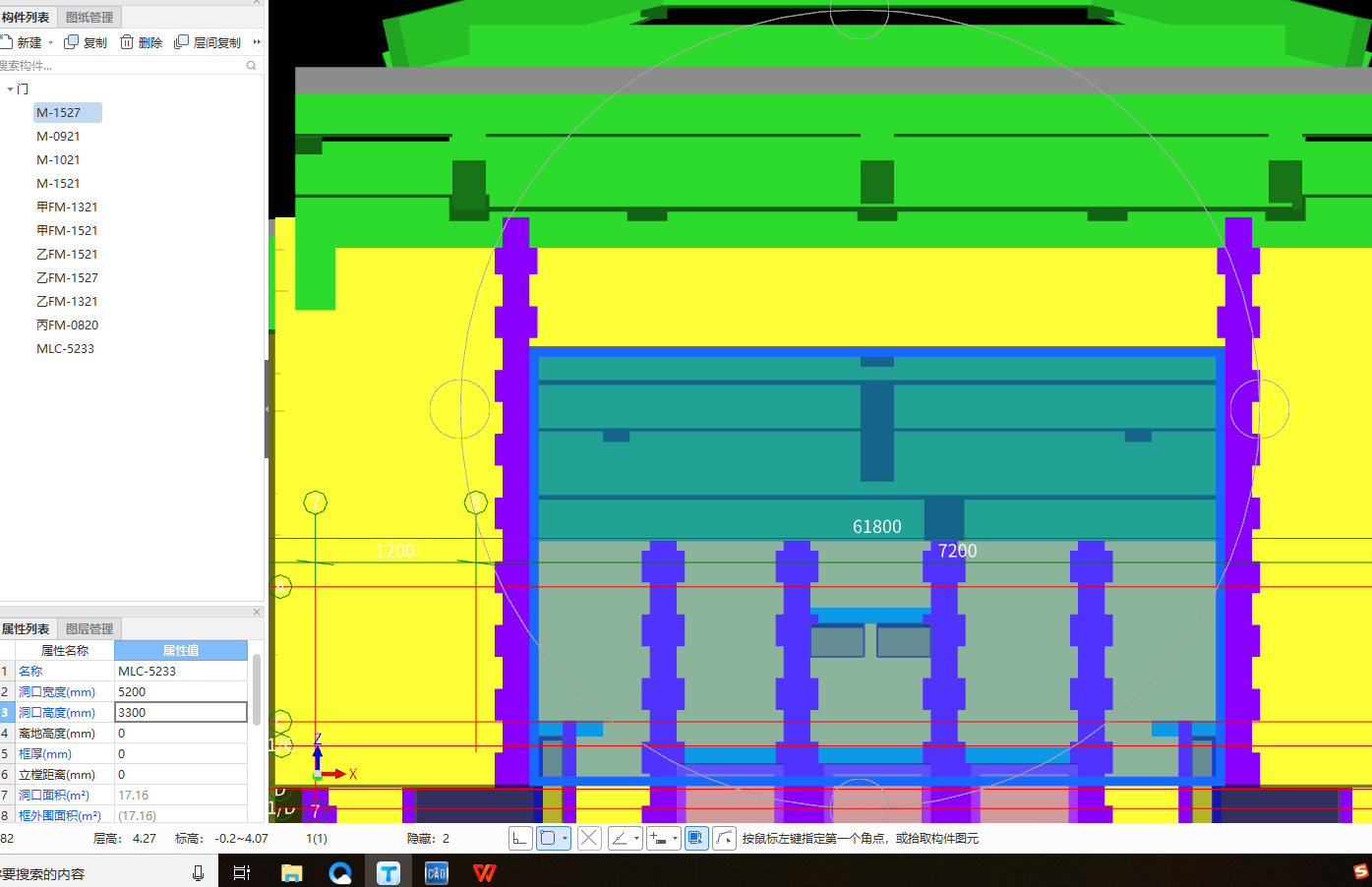

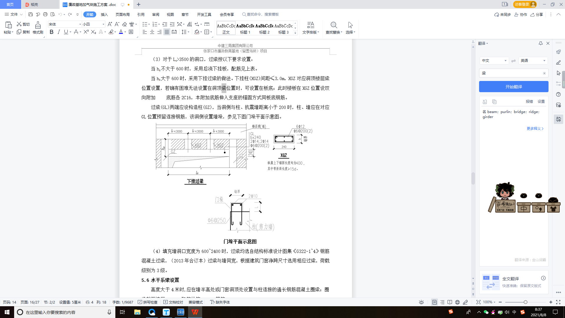

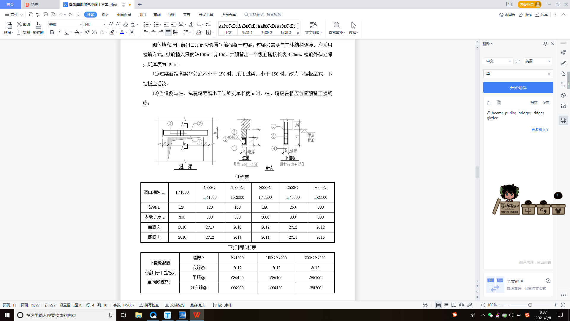

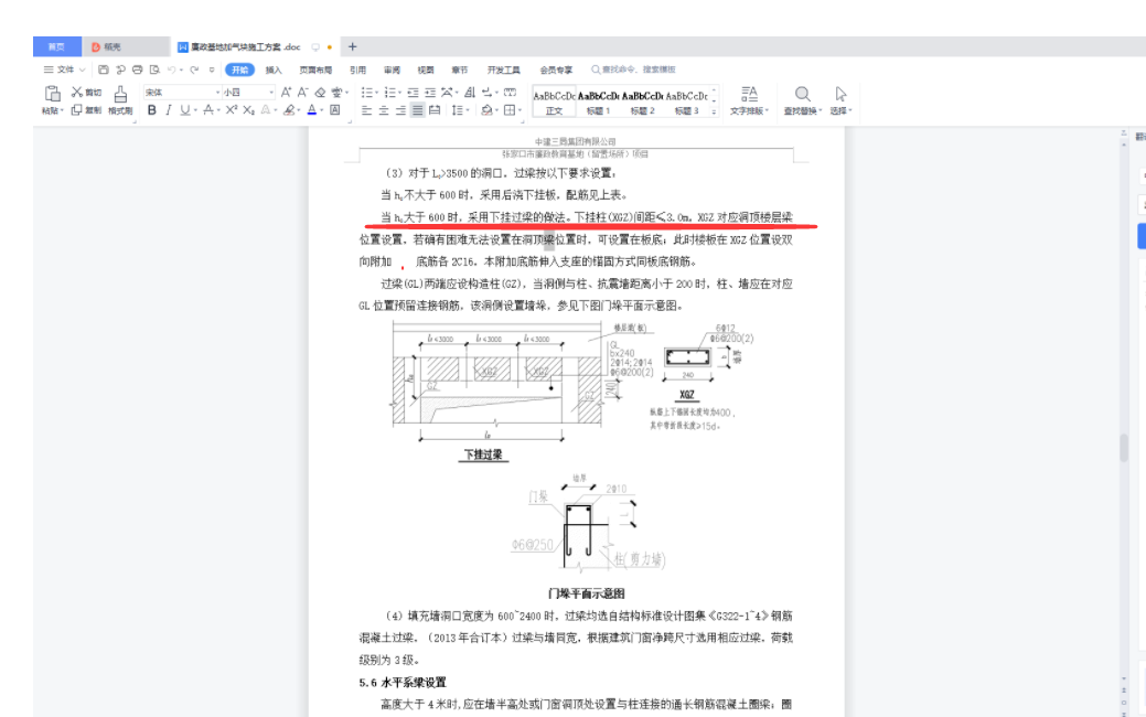

賈奇 2021-08-08 08:50:45 | 北京市 土建土建計量GTJ | 473查看 2回答
注意是不知道按照什么尺寸布置

就按圖三定義布置過梁,另外定義布置構造柱
