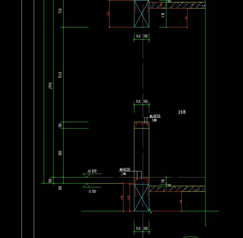

圖片上看起來不明確,黃色應該是女兒墻或欄板,砌體墻,藍色圈梁過梁,具體需要結合圖紙說明

各位老師這個框剪結構的梁配筋圖怎么看黃色部分沒有鋼筋嗎
請問圖二方框處黃色的線是墻嗎?這個圖紙中代表墻的線是白色的
