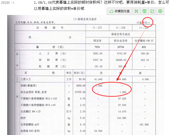

    全隱框鋁合金幕墻(設計型材凈用1.08T/T)1.08t/t是每t幕墻使用了1.08t型材(不含損耗);還是每t型材消耗1.08t型材(含每頓型材有損耗0.08t),到底是哪個意思呢?鋼材消耗量是1.06t/t,這個應該是每頓鋼材消耗量是1.06噸鋼材(含損耗0.06t)。我覺得公式應該是33716+3850×(1.08*1.06)】1.08*1.06代表鋼材消耗量(包涵了損耗了嘛),可是答案是33716+3850×(1.08/1.06)怎么理解,1.08/1.06代表幕墻上實際的鋼材體積嗎?這樣不對吧,要用消耗量*單價,怎么可以用幕墻上實際的體積*單價呢
    0.06
    根據你圖片的內容,定額子目當計算的幕墻骨料是1t時,那么定額計算的含量(包括損耗)是1.06t(并不是1.08t)。
    消耗量
