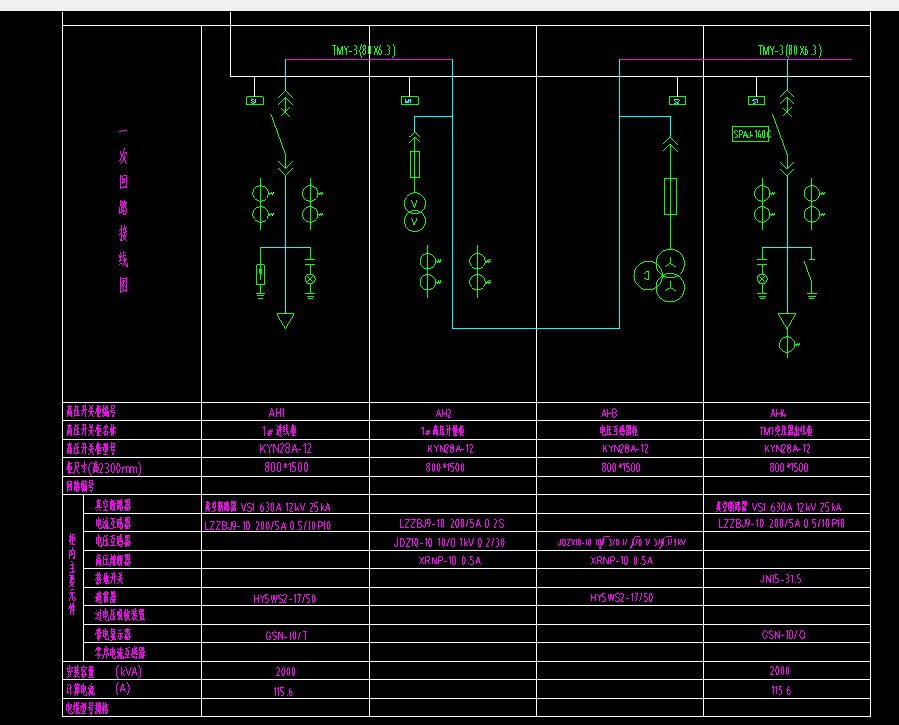

高壓柜
套完定額后補充設備,不要補充主材,高壓柜是設備,不是主材
關于高壓柜的設備價,參考鏈接,和你一樣的疑問,里面有我的解答,希望能幫到你:
