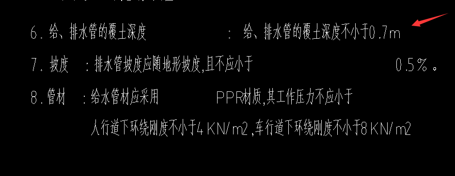

    請問室外給水管覆土深度不小于0.7m 那么挖溝槽土方的工程量 我是否可以為 0.7*管徑*長度管徑
    要考慮工作面等因素的
    首次提交 2021-08-02 22:20:49  最近修改2021-08-02 22:21:28 (修改過1次)
  • 如果是預算,可以這樣算。如果是過程中或者決算,應該要有現場的簽證或者相關資料做支撐。按實結算
    2021-08-02 22:21:13
  • 深度不對。管道要在0.8米深度,開挖深度在0.9米,工作面每邊200mm.
    2021-08-03 05:38:46
  • 覆土厚度是0.7,還有管道直徑,墊層,合起來才是挖土深度,再考慮寬度(工作面),長度才可以計算挖土體積
