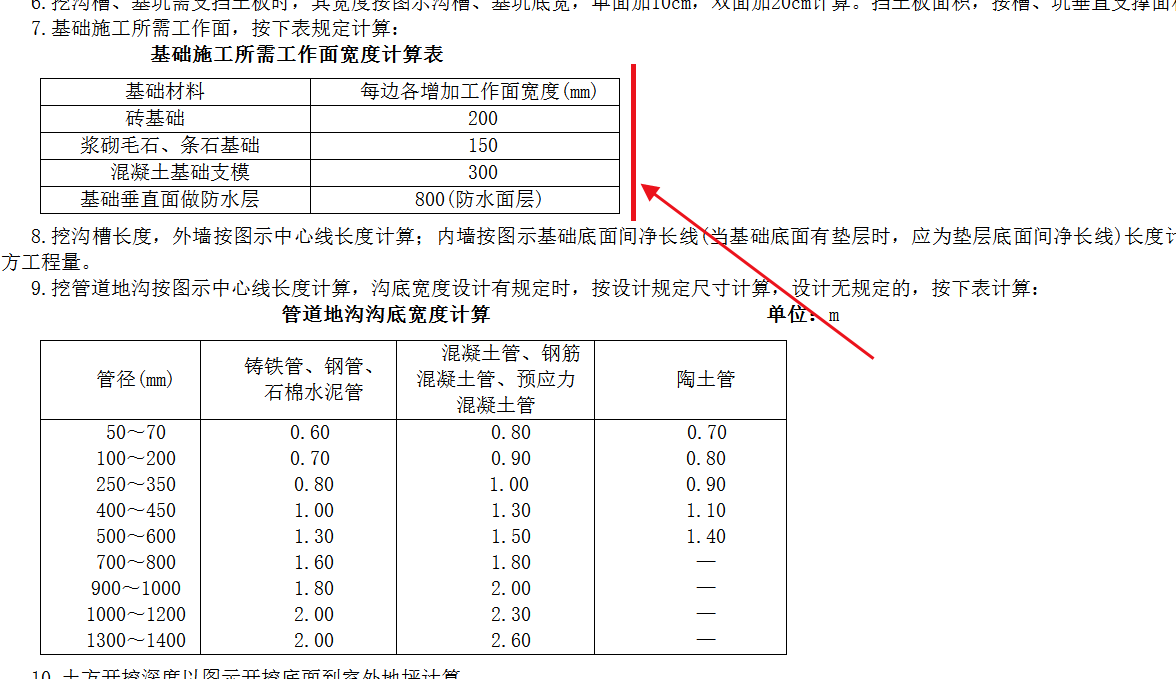

你好,看圖這個是工作面和開挖的關系。

沒有這個規定吧
工作面都是按井或基礎 材質去確定的,深度不同時時會有放坡,深度不一樣放坡增加的量不一樣

工作面和深度沒有直接關系,,主要還是材質或者防腐、防水等

請問這個井的話定額有沒有規定工作面兩邊放寬50公分
