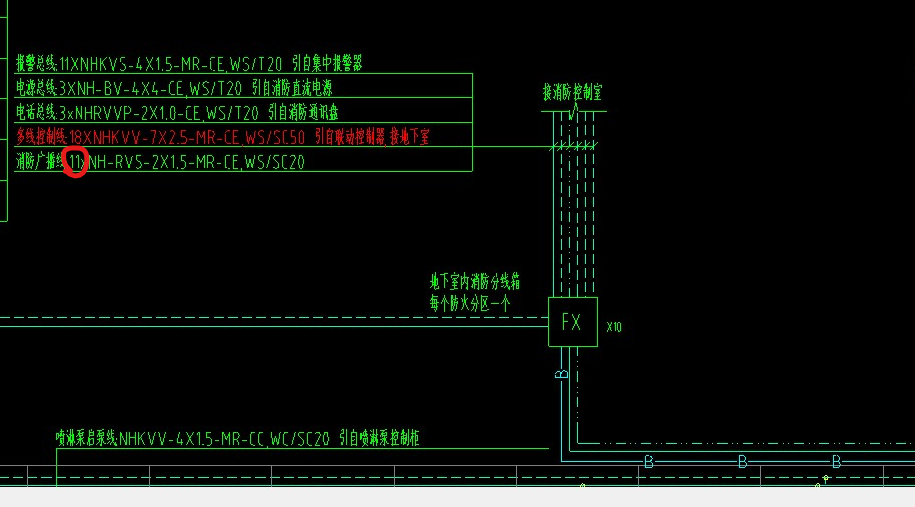

例如,我繪制一倍報警總線,然后乘以11就是報警總線的總量
魯鳳春 專家
答題: 23853 被贊: 4872
那只是到報警控制室部分的工程量。
2021-07-29 10:42:02
關于對消防電報警系統的理解
1、對于總線制來說,各個探測器和廣播在平面圖上是串聯連接的,一般都吸頂安裝,故信號線的線纜長度=平面圖量取的長度+豎直方向的長度? 2、對于總線制來說,消防起泵按鈕,聲光報警器和手動報警器都是并聯連接的,這樣的話,如圖,線纜走的頂板敷設,所以在起泵按鈕位置的頂板處安裝有接線盒,相當于向下引了一根線,故該位置的豎直方向長度=4.2(層高)-1.2(安裝高度),兩個需要乘以2就可以了?
