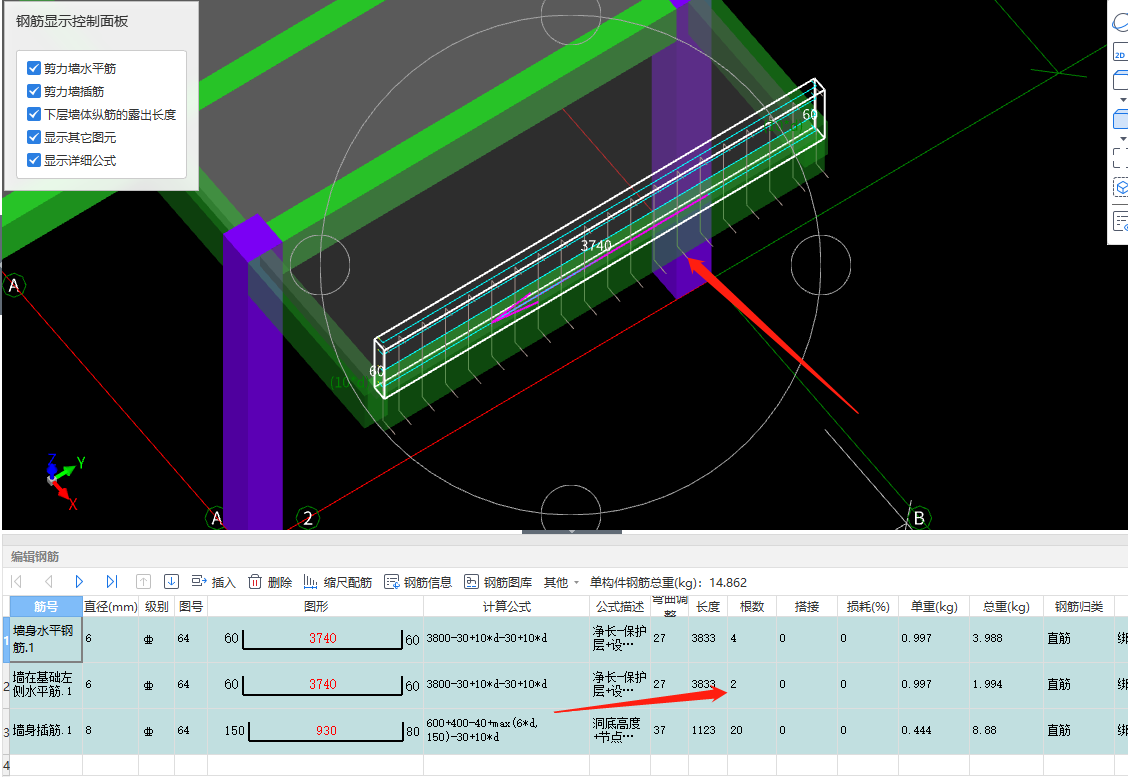

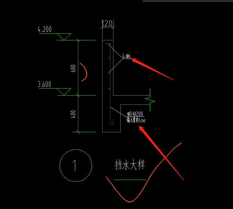

這種鋼筋在三維里面找不到,請問能解釋一下這個鋼筋是什么嗎??這種擋水欄板女兒墻需要這種鋼筋嗎?

設計圖是LAE。[[[這兩根,是墻在基礎內的水平鋼筋。]]]
