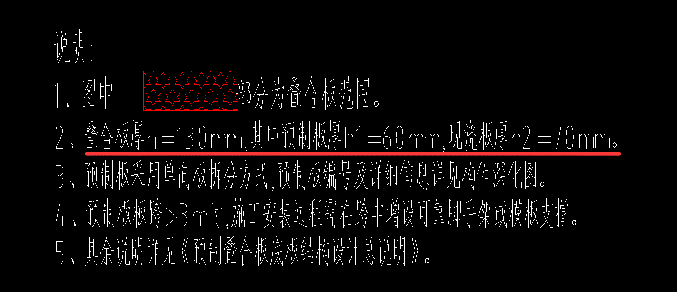

  • 這種疊合板在GTJ里面如何布置呀?是不是一部分用現澆板布置另一部分就用疊合板布?

  • 不是,都是裝配式板
    130厚疊合板整厚,再步60厚預制

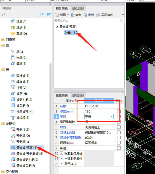

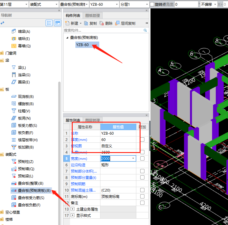

  • 裝配式里面疊合板(整板)和疊合板(預制板底),前面的相當于是現澆板后面的是預制的
    2021-07-29 10:06:37
  • 疊合板整厚130+預制底板厚60即可,軟件會自動扣減
