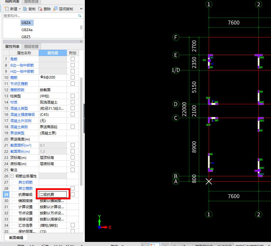

  • 修改暗柱抗震等級,鋼筋工程量不變是什么原因

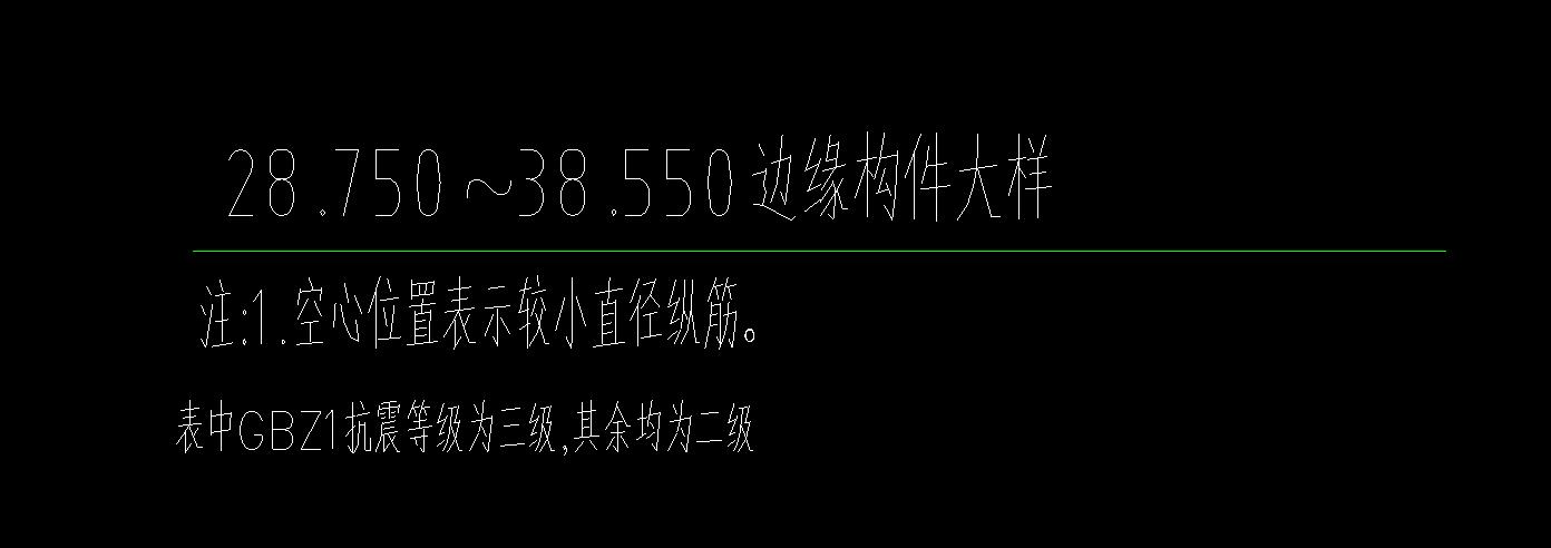

    首層
    2021-07-28 17:28:26 補(bǔ)充
    Y方向X方X向剪力墻的抗震等級為二級,Y方向剪力墻抗震等級為三級。非首層,匯總計算后數(shù)據(jù)不變
  • 你好:原因一:樓層修改/查看錯誤。如:想要修改的是首層,但修改了其它層;或者修改的是首層,查看的是其它層的。
    原因二:一級抗震和二級抗震對應(yīng)的錨固搭接相同,因此一級抗震和二級抗震之間修改時沒有變化。
    原因三:有單獨修改過錨固/搭接,因此修改抗震等級不會聯(lián)動,還是會按照之前修改的錨固搭接計算。
    原因四:修改后需要匯總計算,匯總計算后再查看
