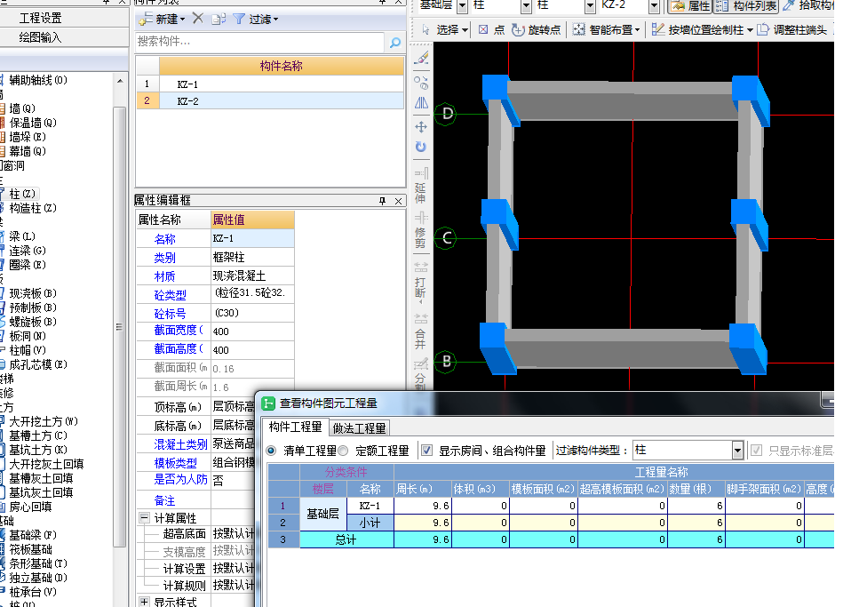

  • 框架柱提不出工程量,是什么原因,謝謝
    框架柱提不出工程量,是什么原因,謝謝不出工程量
    補充問題:已經匯總過了,還是提不到量
    補充問題:清單規則和定額規則都是一樣的,為什么清單沒量,定額有量,謝謝

  • 你好:需要匯總計算后,才能提取工程量。
    2018-04-28 11:38:17
  • 已經匯總過了,還是提不到量
    2018-04-28 11:39:11
  • 點擊換到定額工程量看看
    2018-04-28 11:41:29
  • 定額工程量有,清單量沒有
    2018-04-28 11:43:04
  • 框柱的砼工程量提取,清單與定額規則相同的,按定額工程量提取把
    2018-04-28 11:47:33
