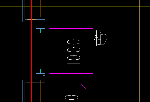

水 2021-07-28 16:45:16 | 江蘇省 土建土建計量GTJ | 348查看 2回答
維達詹工 專家
答題: 124968 被贊: 42677
你好:查找柱的大樣詳圖。
2021-07-28 16:48:54
希望 黃金專家
答題: 79056 被贊: 10810
查看詳圖或大樣,沒有時應詢問設計人員。
2021-07-28 17:22:36
