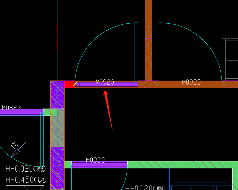

  • 墻體已經繪制,但是門始終布置不上
    標高
    圖一中門始終布置不上,把門移動到其他墻體就能布置,墻體的標高也檢查了沒問題

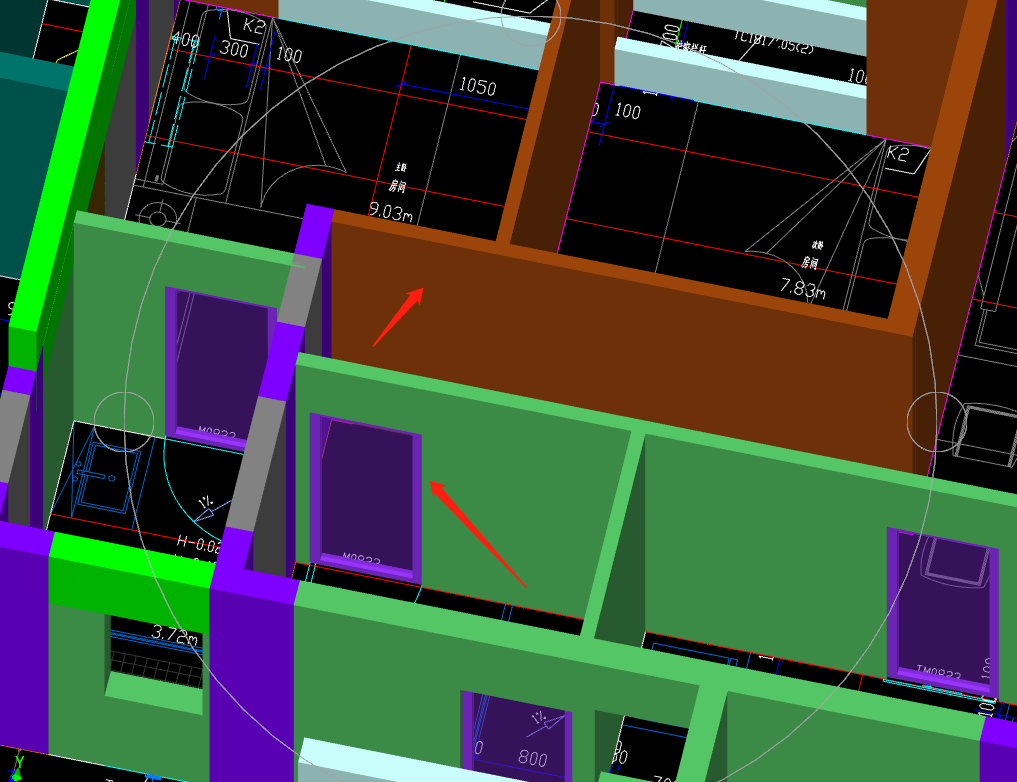

    墻體

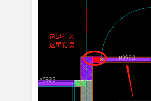

  • 三維看下你這塊墻是否繪制正確  左邊那小段為什么紅色顯示 是底圖還是圖元顯紅 圖元顯示紅色一般圖元繪制有誤
    2021-07-24 18:27:47
  • 先把紅色部分刪除,紅色部分應是有別的混凝土或其他的構件,布置門試下。有別的構件時,門的寬度不夠造成。
