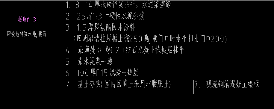

  • 各位老師你好,我想問一下這個一層的樓地面厚是多少啊,謝謝!
    樓地面
    2021-07-23 17:21:05 補(bǔ)充
    可以的話我想知道是怎么算出來的
    1+2+4+6(3忽略)
    10+25+30+100(1按10)
    2021-07-23 17:24:22
  • 一層的樓地面厚度是100mm。其它是裝修的厚度累計。
    2021-07-23 17:25:13
  • 面層,防水層,找平層,基層,結(jié)構(gòu)層分別套定額項;
    面層一般指裝飾面層(8-14厚地磚);
    2021-07-23 17:25:20
  • 你好:這是需要根據(jù)一層的建筑層高減去結(jié)構(gòu)層高確定。
