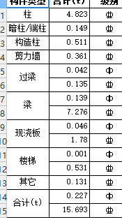

鎖心 2021-07-25 15:37:19 | 海南省 土建土建計量GTJ | 328查看 2回答

鋼筋工程量正常。

鋼筋含量不是你這樣分析的,鋼筋總量/建筑面積=單方含量,再按照住宅項目,學校,廠房會有個含量經驗值來判斷是否合理,含量只是參考,建模計算對了才是關鍵。
