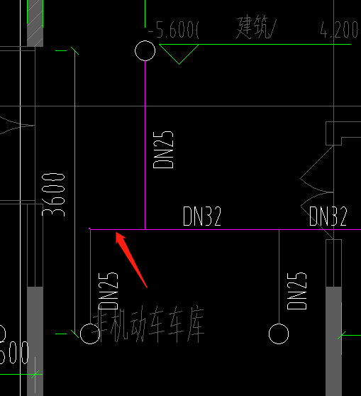

  • 請問箭頭指示的噴淋管,管徑是多少?
    管徑
全部回答 (7) 首答僅用{{minutesHtml}}
    看圖是DN25
    2021-07-23 10:55:56
  • 32的
    2021-07-23 10:55:58
  • DN25
    2021-07-23 10:56:23
  • DN25
    2021-07-23 10:57:38
  • 有直徑25的 也有直徑32的 分別計算,紫色線都屬于噴淋管 橫的是直徑32的 立的是直徑25的
    首次提交 2021-07-23 10:57:43  最近修改2021-07-23 10:59:03 (修改過1次)
  • 是25的   因為已經是末端了
    2021-07-23 14:46:00
  • 三通后是25
    2024-04-15 01:00:44
