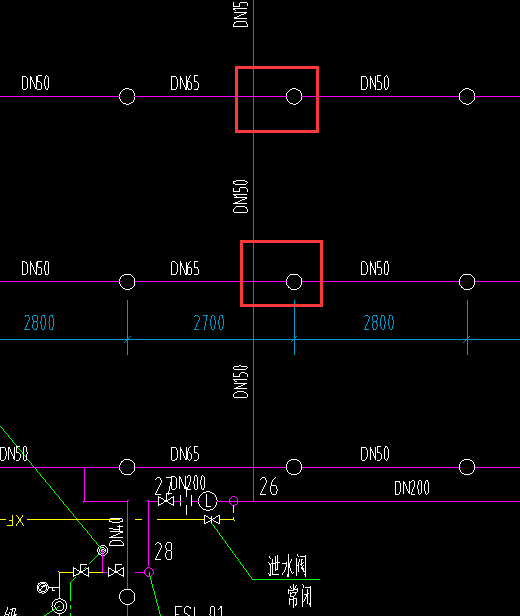

  • 圖中圈出的噴淋管徑是多少?怎么看噴淋管在哪里變徑呢?
    管徑
    答:DN50的就夠了
    2021-06-10 16:44:25
  • 這個要看這段管子前面帶了幾個噴頭,這個一般圖紙會提供說明的,如果沒有建議你參考左邊管子的標注
    2021-06-10 16:38:29
  • 一邊65,一邊50
    2021-06-10 16:38:53

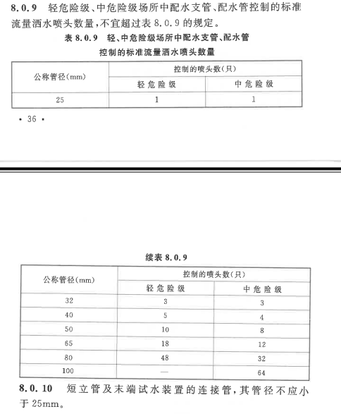

  • 變徑參見《自動噴水滅火系統設計規范》配水管控制噴頭數量標準。
