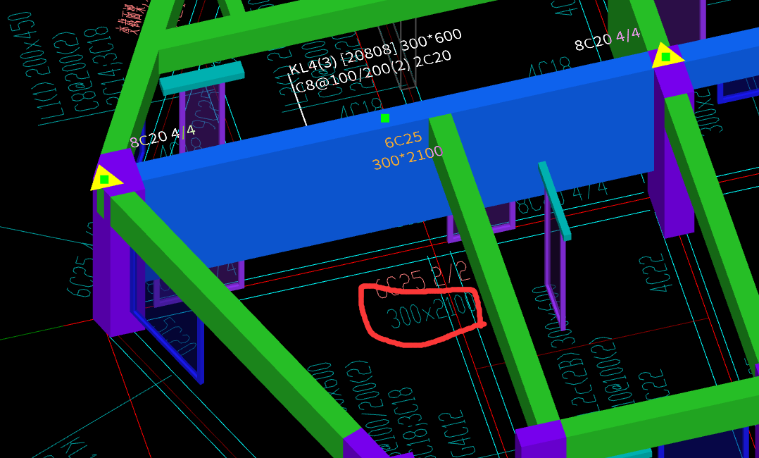

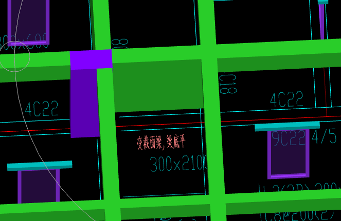

梁的底標高要跟誰平齊

變截面梁的低平標高應該就是窗頂標高的。

梁底是和600梁一平的

門窗應調整標高
