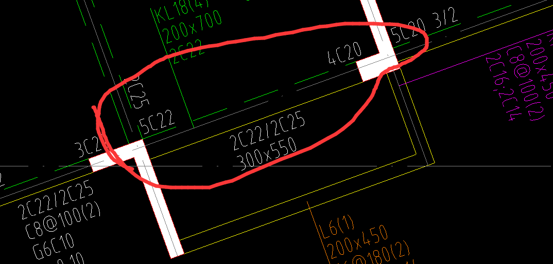

如圖的梁有變截面,當他的對稱位置有條和它一樣的梁時,他們的變截面的位置不同怎么辦,在原位標注里面改的時候兩條梁都會變,但是變截面始終不在一個位置
2019-09-02 09:05:42 補充
鴻雁 專家
答題: 48712 被贊: 7073
鏡像或復制后,選中其中一道梁,點調整起始跨。
