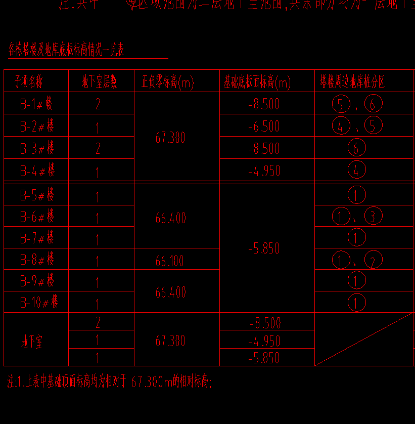

  • 多棟主樓,共一個地下室。但是主樓正負零不等高。建模如何設置各主樓正負零標高
    正負零
    你好:工程設置---樓層設置---單項工程列表---添加“單項工程”,根據實際工程插入樓層,修改對應層高及底標高。
    標高
    步驟二:再結合圖紙在樓層設置下方的【樓層混凝土強度和錨固搭接設置】中,修改混凝土強度和錨固搭接,保護層厚度等。(若不同樓層設置不同時,點到對應樓層行進行修改即可)
    步驟三:設置好【單項工程】后,切換到【建模】界面,分別在不同的單項工程里面繪制圖元即可。

    備注:相當于土建GCL2013中的設置區域。不同單項工程中繪制的圖元匯總計算時會相互考慮錨固及扣減,工程量可以在報表中設置報表范圍,分別查看不同單項工程的工程量。

  • 如果不建在同一模型中,按圖紙標高設置即可。如果建在一個模型中,在樓層設置中建多個單項工程,分別設置樓層標高
