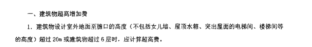

    主樓部分地下室頂板-0.75米,主樓外地下室頂板-1.5米,設計室外地坪-0.15米,一層層高5.1米,建筑物30層,總高度由正負零上去92.1米,計算腳手架超高和垂直運輸超高時,總高度應該是(1.5+92.1)=93.6米,還是(0.75+92.1)=92.85米,還是(92.1+0.15)=92.25米,超高以以上哪個高度-20m)/3.3計算折算層數?
    問題補充:我們實際施工時,室外地坪是-1.5米,而不是設計的室外地坪-0.15米,那這該怎么處理,難道不考慮實際工作的高度,施工時,不可能把室外回填到設計標高再施工吧?而且地下室也不是我們施工,別人把地下室頂板施工完后交由我們施工上面
    計算腳手架高度和垂直運輸高度時,總高度應該是(1.5+92.1)=93.6米;計算超高仍然需要按定額規則從室外地坪計算。

    你好,超高是按設計室外地坪為起點計算的,故是92.25m。
    實際施工時做完地下室部分要回填土到設計室外地坪的吧,然后才好搭設腳手架和垂直運輸啊,你們不是這樣施工的么?

  • 在計算腳手架及垂直運輸時應以設計室外標高至建筑物檐口高度0.15+92.1=92.25米

  • 計算規則是按設計室外地面標高計算建筑物高度。根據實際情況施工實際標高為-1.5~-0.75,可視為室外地面標高為-1.5~-0.75兩標高的平均值(-1.125)。計算高度應為:1.125+92.1=93.225m
