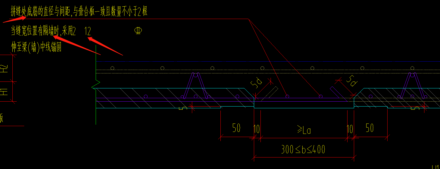

  • 里面的意思是有隔墻的時候鋼筋按2C12,沒的話按板底筋。
    附加鋼筋
    2021-07-21 10:53:50 補充
    還是有隔墻的時候2C12為附加鋼筋。按底筋布置完成后再附加2C12鋼筋

  • 是的
    2021-07-21 10:54:18
  • 表格輸入中計算,這是附加的鋼筋
    2021-07-21 10:54:18
  • 是的。
    2021-07-21 10:54:51
  • 拼縫位置剛好有隔墻的,用2C12
    2021-07-21 10:55:06
  • 是有隔墻的時候2C12為附加鋼筋
    2021-07-21 10:55:21
  • 不是的,中間屬于板縫配筋
