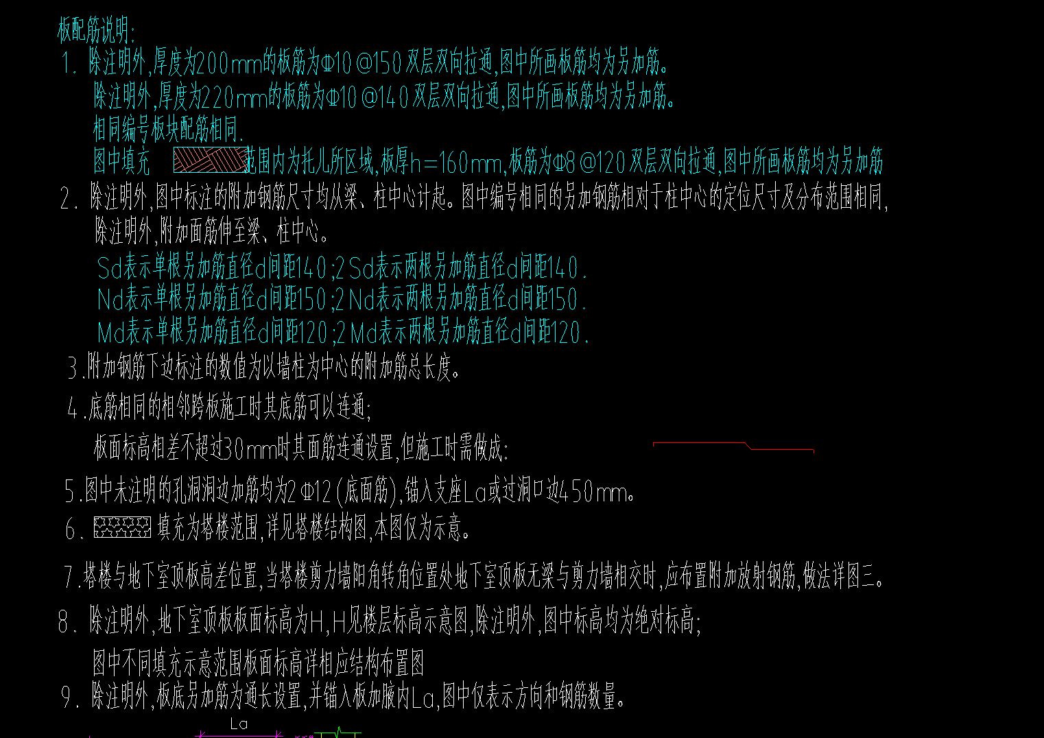

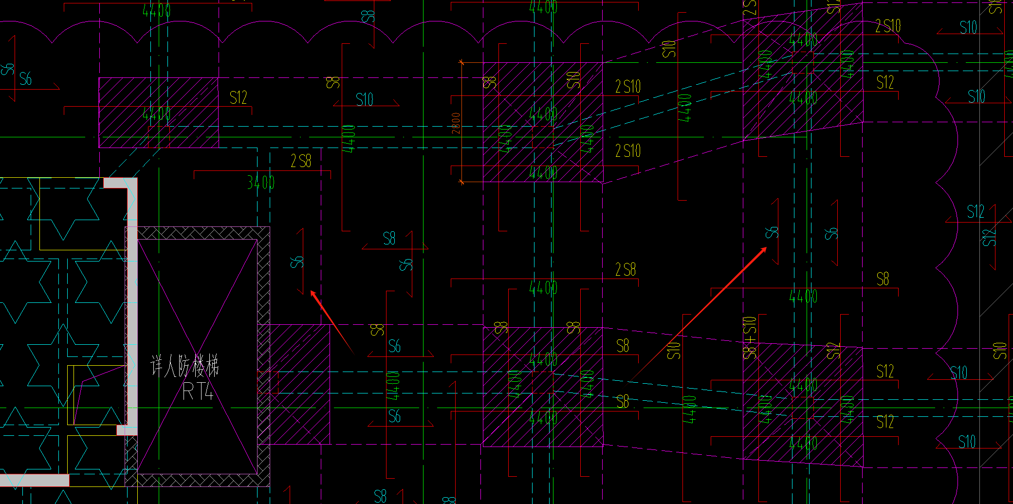

  • 這個S6是加腋板另加底筋的意思嗎?加腋鋼筋是按c10-150,然后基礎上再加S6

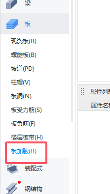

    這個在另加筋軟件怎么加上去,在板加腋,不能全部都用其他鋼筋輸吧,有點太多了
  • 是的

  • 板加腋可以直接設置。
