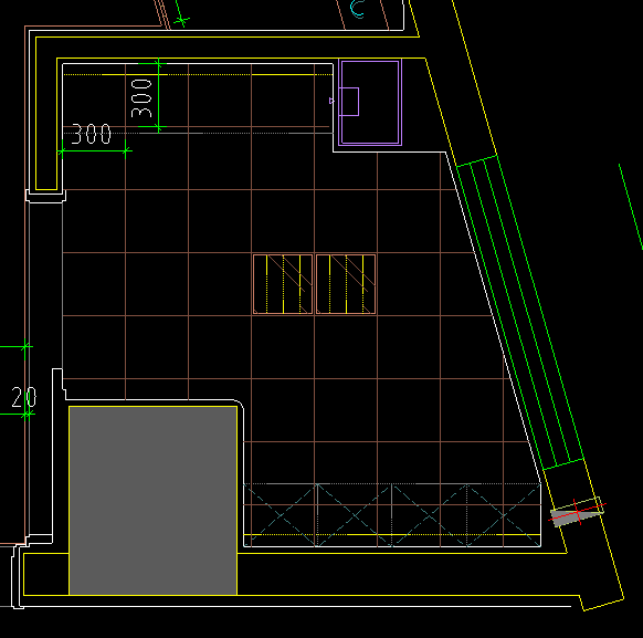

    白線吊頂工程量計(jì)算范圍應(yīng)該是黃線畫(huà)的凈墻面積,還是有了做法后的白線畫(huà)的面積?吊頂工程量計(jì)算范圍應(yīng)該是黃線畫(huà)的凈墻面積,左下角的柱子非獨(dú)立柱和右上角都應(yīng)包含在內(nèi),我這樣的理解對(duì)嗎??

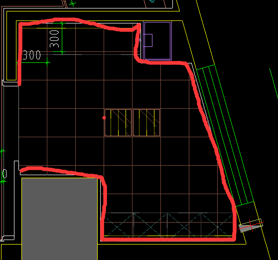

  • 正常施工獨(dú)立柱子或者廚衛(wèi)包的管道等做法先做完再吊頂?shù)模瑧?yīng)該是白線的面積。獨(dú)立柱和包管道等做法都是到頂?shù)模蹴斆娌坏巾數(shù)模晚敯逵锌諜n間距。

  • 你看下你們當(dāng)?shù)氐亩~計(jì)算規(guī)則,我們這總體原則是按實(shí)際展開(kāi)面積計(jì)算,柱子什么的不扣除
