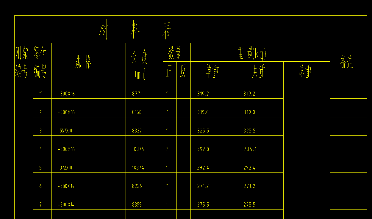

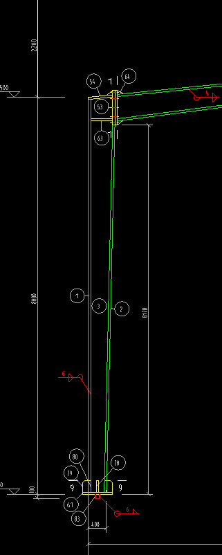

鋼結構廠房圖紙沒有楔形鋼柱,鋼梁的截面尺寸,只有材料表,能不能用門架建模?
小老百姓 鉑金專家
答題: 168501 被贊: 161734
鋼柱采用平均截面定義

維達詹工 專家
答題: 124968 被贊: 42677
你好:能夠的,查看材料表格,知道腹板,翼緣板的尺寸。

狐貍愛吃大螃蟹
答題: 19 被贊: 17
鋼結構建模,視圖——工作平面——指定面創建工作平面,畫一個面,再指定面創建工作平面,畫一個面,這樣畫四個面,出來就是變截面斜柱
