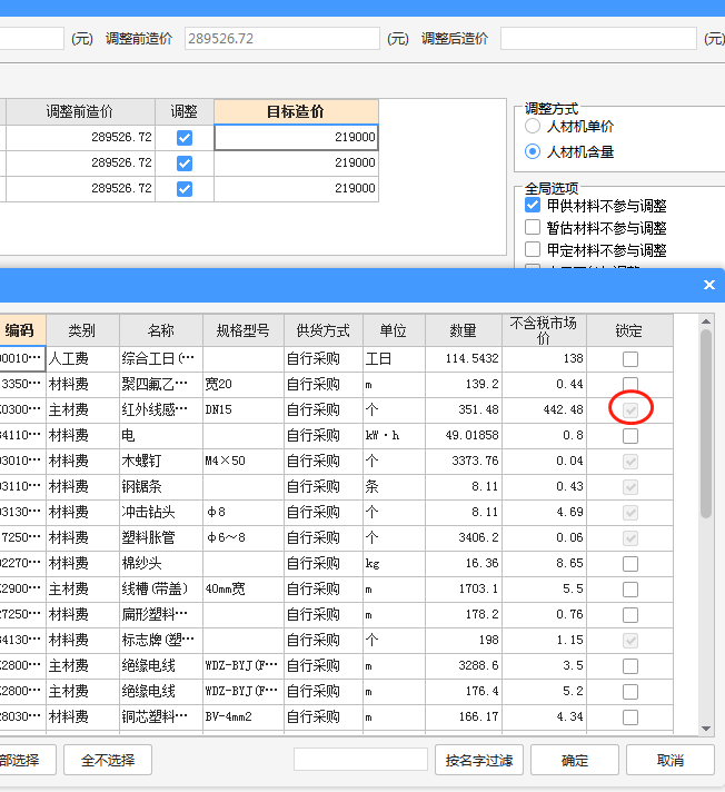

永盛 2021-07-15 11:19:44 | 山東省 土建安裝裝飾公路 | 1135查看 2回答
2021-07-15 11:19:56 補充
統(tǒng)一調(diào)價里面的人材機含量,材料單價鎖定怎么改啊。

解除鎖定單價
2021-07-15 11:21:19
凱莉婭 專家
答題: 5187 被贊: 1280
在分部分項清單 頁面 點右健 再點頁面顯示列設(shè)置 再把鎖定綜合單價 解除鎖定 再修改
