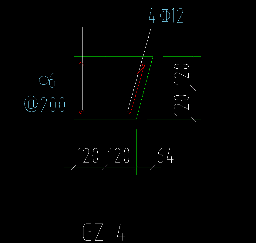

用直線畫箍筋就好了
2021-07-13 15:05:05
這個拉筋輸入不進去啊
請問,老師,這個應該怎么輸入啊,我輸入的不正確,輸入不進去
老師,構造柱箍筋如果有加密,應該怎么去定義。直接按照上下加密范圍去輸入長度么
老師,構造柱箍筋如果有加密,應該怎么去定義。直接按照上下加密范圍去輸入長度么? 老師,是不是輸入了上下加密范圍的長度,軟件會自動計算加密區和非加密區的?
請問像這種柱的箍筋應該怎么輸入?
請問柱箍筋加密區非加密區怎么輸入?
