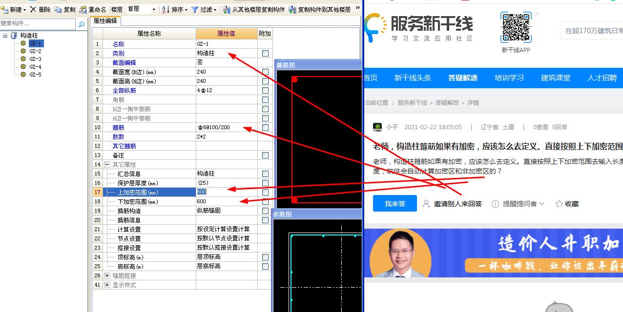

  • 老師,構造柱箍筋如果有加密,應該怎么去定義。直接按照上下加密范圍去輸入長度么
    老師,構造柱箍筋如果有加密,應該怎么去定義。直接按照上下加密范圍去輸入長度么?  老師,是不是輸入了上下加密范圍的長度,軟件會自動計算加密區和非加密區的?
    構造柱的加密和柱一樣輸入的,圖紙設計有給出加密長度的時候就輸入上下加密段長度,如果沒有就直接輸入箍筋信息就可以

  • 方法如下:上下加密范圍

  • 構造柱箍筋也可以用加密與非加密的方式輸入。
