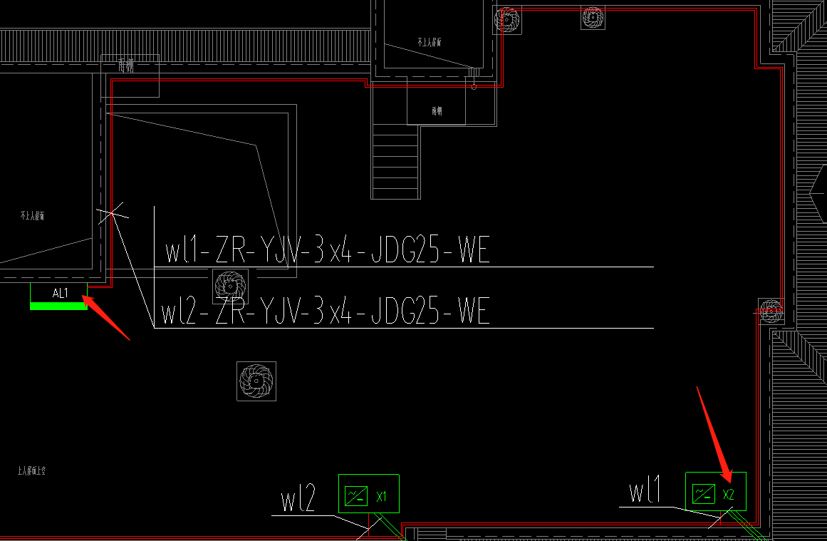

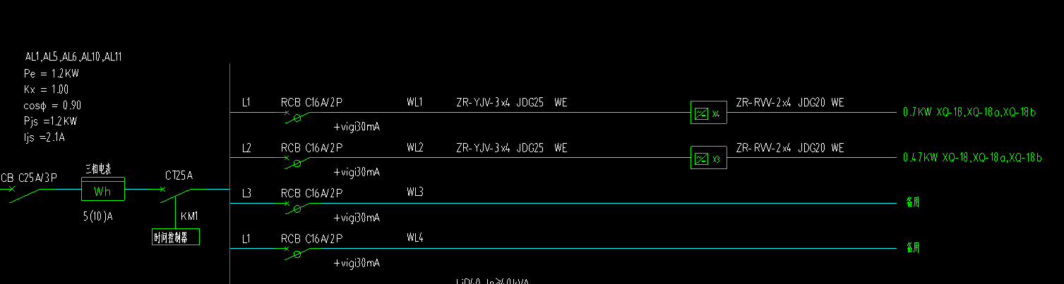

泛光照明AL1配電箱到開關電源*2,這個乘2是一條回路還是兩條回路?
答:看一下AL1配電箱系統圖 按系統圖 再與平面圖結合計算工程量
2021-07-09 15:05:24
杜鵑 專家
答題: 35991 被贊: 6300
用的是電纜不用乘2
2021-07-09 15:06:00
