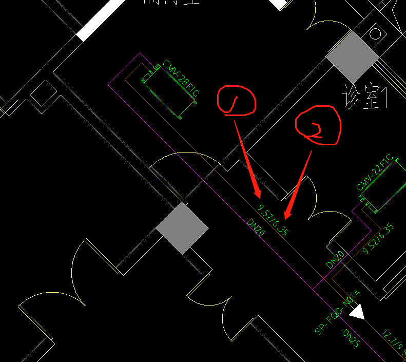

  • 請問圖標中的1和2分別對應的9.25與6.35哪個是空調供水管,哪個是回水管的呢
    供水管

    請問圖標中的1和2分別對應的9.52與6.35哪個是空調供水管,哪個是回水管的呢

  • 6.35是空調供水管,9.25是回水管
    答:這個是空調的氣管和液管的直徑,也就是銅管的直徑
    分為氣管和液管,氣管的直徑一般大于液管的直徑。

  • 9.25【是高壓氣態冷媒管/供管】與6.35【是低壓液態冷媒管/回管】。
    答:6.35和9.25的都是紫銅管 屬于冷媒管。旁邊DN25的是回水管道。

  • 請問圖標中的1和2分別對應的9.52與6.35哪個是空調供水管,哪個是回水管的呢
    1.   你標的1.2冷媒管 都要計算 還有白色三角 分歧管也要計算
    2. 粉紅色是排水管DN20 同樣也要計算的
