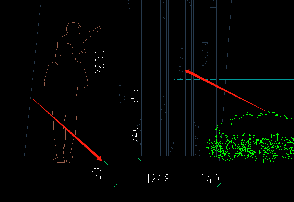

計算格柵的面積,下面50高的腳撐部分面積還要計嗎??謝謝
陽光不銹 專家
答題: 5313 被贊: 744
工程量不加,算在耗量里面
2021-07-07 10:35:43
