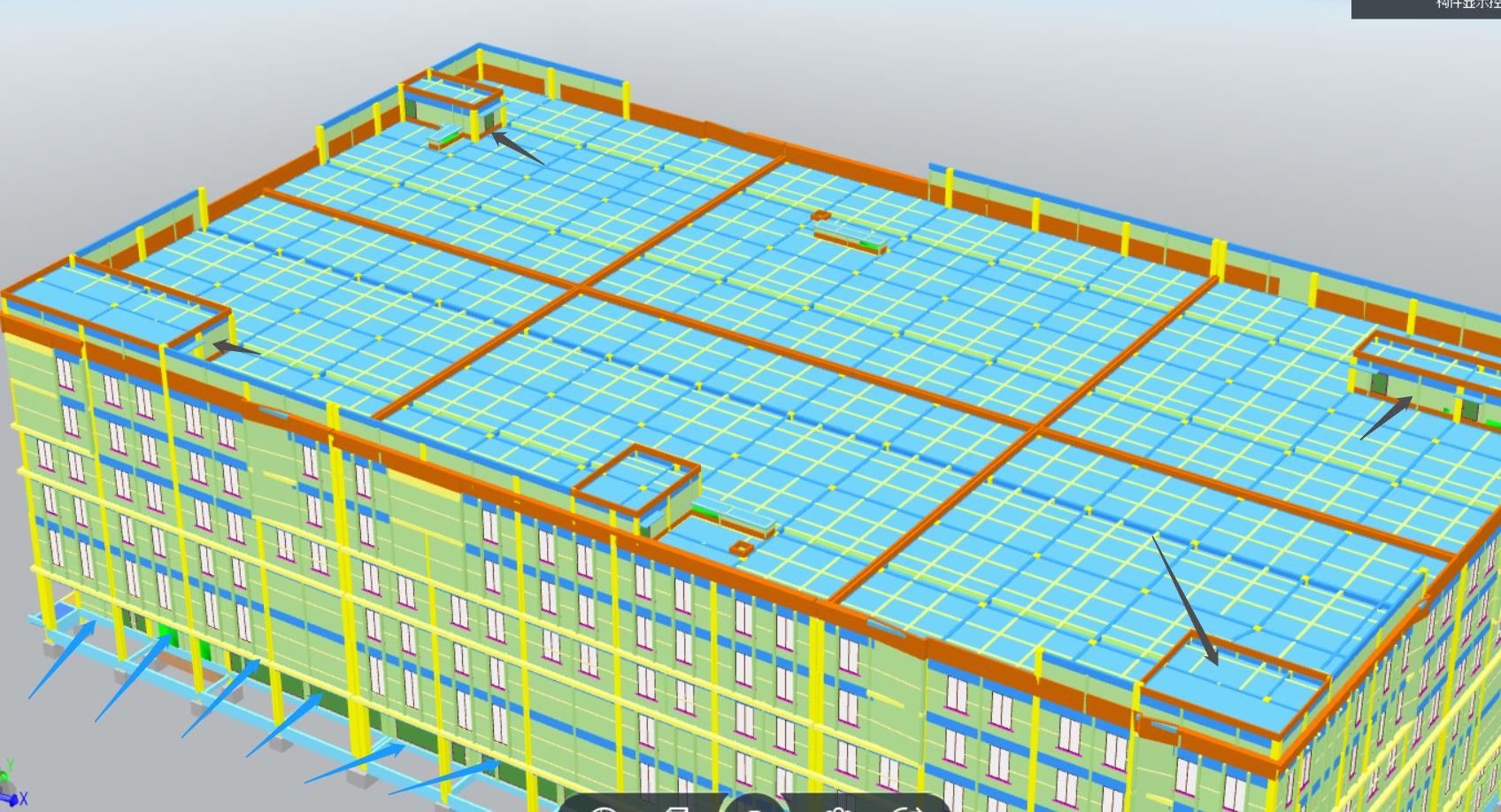

    首層我想問一下這個屋面的建筑面積是不是框一下黑箭頭這幾個出屋面的房間就好了???首層這個算騎樓嗎??空的部分也算首層建筑面積的哦(層高7.2)
    屋面的建筑面積是不是框一下黑箭頭這幾個出屋面的房間就好了---是的
    2022-08-23 14:42:40
  • 屋面只有箭頭處有圍護結構的房間計算建筑面積;
    首層空的位置算室外走廊,周圍有柱,按柱外圍水平面積計算1/2
    2022-08-23 14:43:32
  • 屋面就圈那幾個出屋面房間即可,一樓面積是否臨街區,如果是就騎樓不算面積
    2022-08-23 14:45:32
