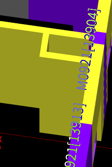

老師,這種排煙道的砌筑的墻體,拐角處還需要設置構造柱么
老師,您看像這種的,還需要加設構造柱么
這是要求1.像這種內墻的轉角的地方2.兩側的窗戶,兩側都加設了構造柱,但是,這個中間,這也不屬于內外交接處啊謝謝老師
