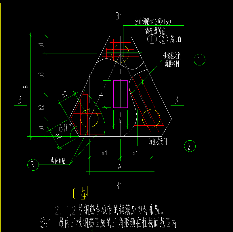

你好:用筏板定義,樁間連接鋼筋用自定義范圍,平行布置,在屬性里面輸入側面鋼筋,上部鋼筋用單板XY方向布置的。

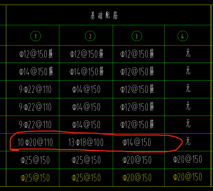

麻煩前輩幫我依次解答下以下問題:問題1:圖一中的三樁承臺面筋(紅框內)我以按圖二標注鋼筋布置,但圖一黃色框框中的三樁承臺底筋與側面筋與分布在圖中沒有標注,我應該怎么設置?是直接不布置了嗎還是按圖三中的那一個布置(備注:圖三的剖面圖不是三樁承臺的剖面好像)?
