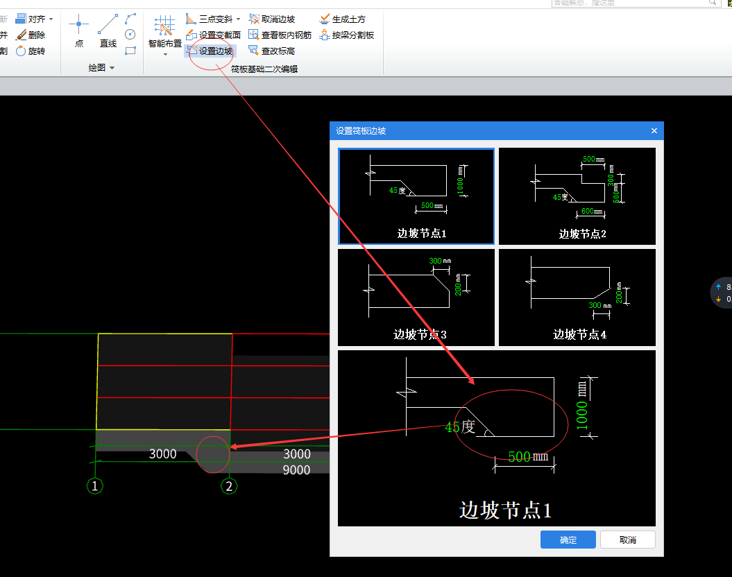

請問這種降板怎么生成,鋼筋如何布置

不同標高的筏板基礎分塊布置,并設置好相應的標高,左邊塊用邊坡進行調整。

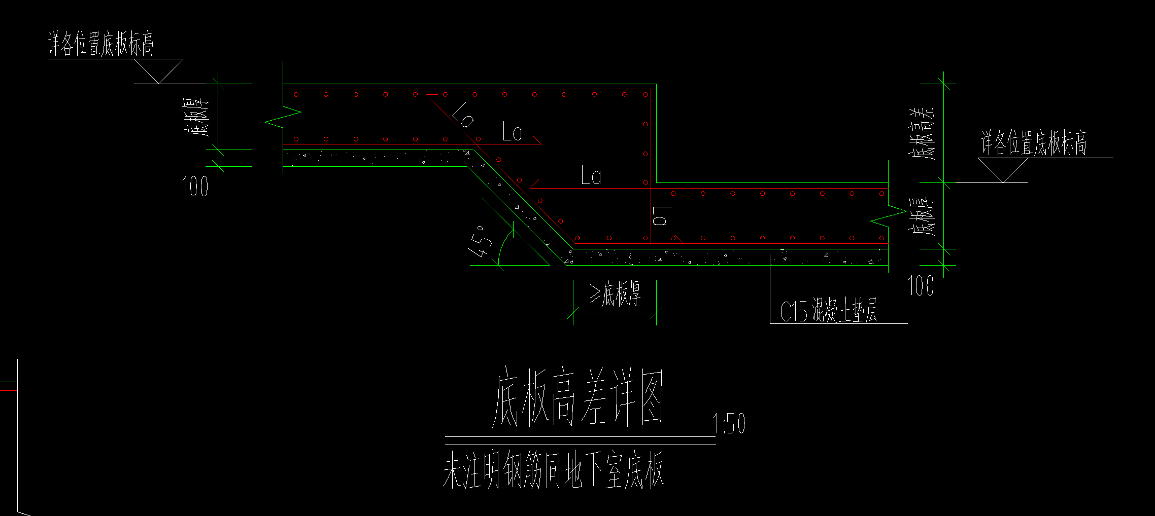

請問下圖降板處的鋼筋在廣聯達中怎么繪制和輸入
請問圖中降板處a-a與b-b節點在鋼筋算量軟件中怎么處理
