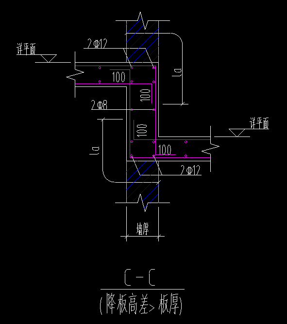

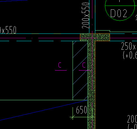

    請問下圖降板處的鋼筋在廣聯(lián)達(dá)中怎么繪制和輸入降板廣聯(lián)達(dá)
    答:先布置上下板,然后布置不配箍筋的圈梁,上、下為2根12,側(cè)面(腰筋)為2根8,匯總計算后,在表格中修改板底、板面筋的上、下彎長度,然后鎖定板構(gòu)件。
