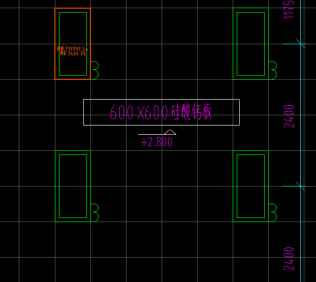

天棚吊頂算量
算天棚吊頂的時候,這個地方需要扣除么?這算是管道還是附墻煙囪啥的?(清單計算規則:按設計圖示尺寸以水平投影面積計算。天棚面中的燈槽及跌級、鋸齒形、吊掛式、藻井式天棚面積不展開計算。不扣除間壁墻、檢查口、附墻煙囪、柱垛和管道所占面積,扣除單個>0.3m2的孔洞、獨立柱及與天棚相連的窗簾盒所占的面積)
